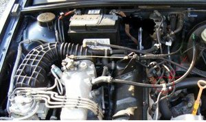

    Привет всем, ковыряясь с ДТОЖ (на показометр), увидел что на одном из контактов было около 8 вольт (видимо на указатель), а втором скачки напряжения 1V-5V-2V-6V и тд. Видимо там прямоугольный импульс, предположительно 2-4 Hz (осцила с собой не было). И возник вопрос, что это за импульс и откуда он, для чего???. В схеме ничего путного не нашел.
