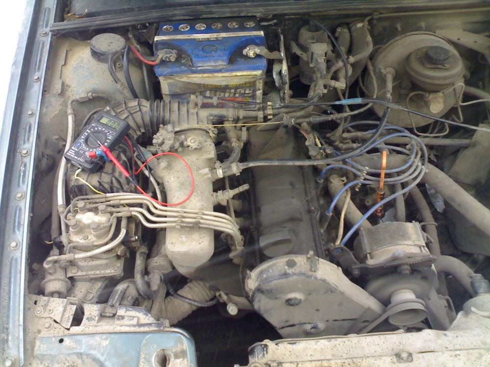

    3.496
    Смоленская обл.
    Lexus GX
    Извеняюсь, что ввел в заблуждение. Это ты питание замерил. Мерить нужно между 2-3 на ХХ.
    Как я и говорил - прогревочных нет.
  3. Sergey 64 RUS

    Напряж. ПНД между 2 и 3 ногой
    при вкл. зажиг. - 0 в.
    завел - 0,47в
    при Т.50гр. - 0,42в

    Значит ЭБУ гавкнул по линии ЭГРД. Других вариантов не вижу.

    Это ты по показаниям ПНД определил??
    Больше ЭБУ никак не проверишь? - приговор окончательный?
  18. Чирков А.С.
    Чирков А.С. Bad e-mail
    10 фев 2010
    88
    AUDI 80/B3 1.8S 89г. Jn
    Какие показания по норме должны быть на ПНД??
    Если я решусь другой ЭБУ поставить как мне определить его работоспособность? Какие изменения показаний я должен заметить на другом ЭБУ???

    По показаниям ПНД стало понятно,что твоих +7ма не от потенциометра точно (показания в норме). Соответственно трабл в самом ЭБУ. После замены мозга у тебя будет +10ма при включении зажигания на горячую или больше если двиг будет не прогрет. Так же авто начнет реагировать на снятие фишки эгрд при прогреве. При живой лямбде ток начнет регулироваться от кручения винта CO. Другими словами электрика начнет работать. Сам же авто возможно заработает еще хуже (особенно на прогреве), так что этого не пугайся. Следующим шагом будет промывка и отстройка.
