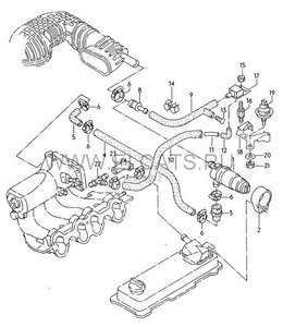

    Алексей... у тебя так же?

    Димон, не суетись.... Коль есть ЭГРД и мозг, то это KE.

    Так интересно же...аж рученьки зачесались...:D че нить покрутить... Ща в экзист сходил...такой же ЭГРД как у меня...:shock: а показывает...не как у меня...:D
