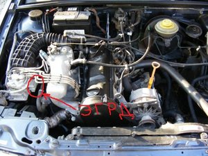

  9. IDX
    IDX Старожил
    12 сен 2008
    6.397
    А100\C4 2.3AAR+гбо
    Что то не вяжется. Если это напряжение на ЭГРД, то получается 7мА неизменные.:shock: оч. странно.
    А точно на ЭГРД мерил, а не ПНД - к примеру. Фотку бы.
    Если это ЭГРД, то похоже что ЭБУ совсем не работает.
    Причины:
    1. ДТОЖ (или провода к нему) На холодном ток по любому должен быт ь больше. 30...50мА (0,57...0,95 В)
    2. ЛЗ не в теме...
    3. неправильный тип ЭБУ...
    4. неправильный замер. Мультик глючит.
    Успеха!

  12. Sergey 64 RUS
    Sergey 64 RUS Bad e-mail
    3 июн 2010
    1.396
    Audi 100/PH/1.8/90
    Тут мерил???
      115,8 КБ
      124

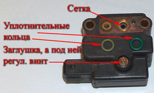

    А что регулируют винтом на ЭГРД, который под заглушкой?
  16. Sergey 64 RUS
    3 июн 2010
    1.396
    Audi 100/PH/1.8/90
    Уууу...а первую страницу темы читал??? А надо бы!!!
    Этим винтом регулируют ДИФ давление... но крутить его не разобравшись НЕЛЬЗЯ!!!

    Подскажите кто нибудь номерок болта с сеточкой, который стоит на входе в дозатор. Сколько он стоит?
