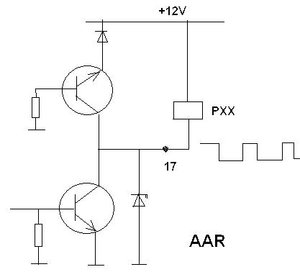

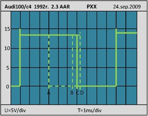

    Вот зарисовал осцилограмму регулятора РХХ на своем AAR. Мерил между массой и одним концом РХХ. Hа другом +12В.
    Частота 100гц (постоянная) скважность на ХХ 40% (C) Тестером напряжение колеблется около 5В...
    (A)- максимальное открытие, которое улалось увидеть пережимая шланг к РХХ
    (B,C,D)- это зона активного регулирования при прогазовках
    И в добавок- схемка выходных ключей ЭБУ...

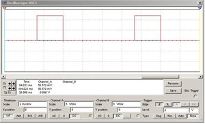

    to IDX:
    Спасибо.
    Единственно:1. Точка А, это какая температура?? А так судя по Вашей осциллограмме, я угадал полностью.(стр 28, пост №554)!!!!!
    2. 100 Hz - это constant ??

    1. Вся осцилограмма только при горячем моторе 90С. Не было времени охладить и начать с прогрева...
    Я еще раньше смортел напряжение на РХХ - так оно при холодном прогреве с 20С по памяти сначала около 6 В была, а потом по мере прогрева до 4.5....5В плавно снижалось как и вчера.
    При прокрутке стартером - свыше 8В показывало коротковременно
    2. Да 100гц постоянно. Только скважность меняется.
    Успеха!
