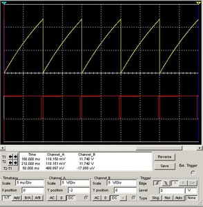

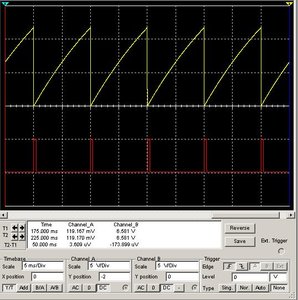

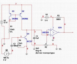

    Схема управления PXX :
      59,7 КБ
      112
      57,2 КБ
      104
      90,9 КБ
      152
    1 человеку нравится это.
