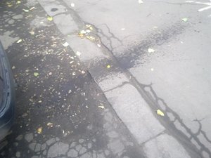

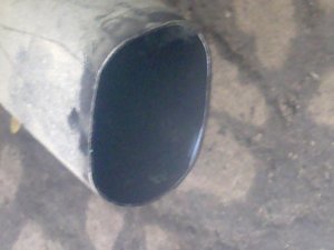

    То есть он на работу двигателя не влияет?просто выводит показатели на приборку?
    Мммм интересно тогда откуда появился конденсат с глушака,не было ведь,пару дней назад с сослуживцем грели машины,обратили внимание что у него густой дым валит из трубы,а у меня не дыма не конденсата...а сейчас не понятно...)
    первая фотка,завел движок,3 раза на газ нажал чтоб форсунки проснулись.
    откуда столько конденсата?
  4. IDX
    IDX Старожил
    12 сен 2008
    6.397
    А100\C4 2.3AAR+гбо
    Так ведь похолодало, глушитель холодный.
    ...конденсат это вода. Продукт горения углеводородов. т.е. бензина или газа, у кого имеется.
    СО2 и Н2О.
    Нормально это.

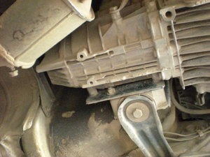

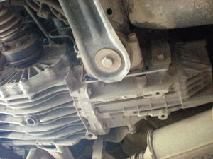

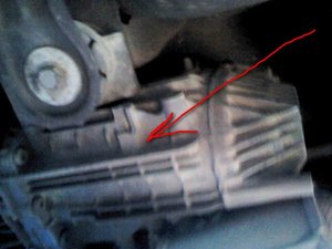

    Всем привет,
    Подскажите пожалуйста, как быть и как лечить.
    Последний год на машине дочь ездит. Тут как то взял, моя на ТО была.....
    И вечером к ребятам загнал на посмотреть, что покупать. Ходовка скажем не очень стала.

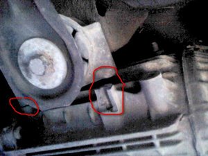

    Обнаружили вот такую паскудную фигню
    Болт который еще живой не притягивает подушку коробки, а второй видно, что сколото крепление в крышке коробки.
    Вообще реально это заварить наколхозить, или может попробовать найти целую заднюю эту баклушу от коробки Б\У ?
    Может у кого завалялась убитая коробка? У меня пятиступка, двиг соответственно JN 4 цилиндра. Кто возит Б\У у нас в городе, вежливо почесали репу, типа ну может попробуем найти.
    Заранее благодарю за помощь,

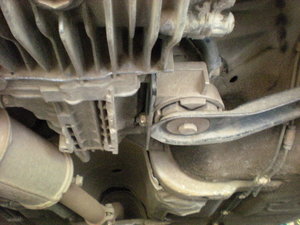

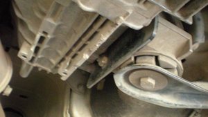

    Покупал коробку с такой фигней, но не воет. Лечится очень просто. Нужна пластина шириной примерно 50 мм. и толщиной не менне 5мм. DSCN0091.jpg DSCN0094.JPG DSCN0096.JPG DSCN0097.JPG

    Огромное спасибо, все гениальное просто,
    Мне насчитали 4 штуки со съемом коробки плюс аргон.
    А это все самому в гараже сделать можно.
