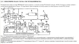

    Подскажите плиз ответ на вопросы- почитал про систему впрыска ке-джетроник в очередной раз по этой ссылке http://avtosite1.narod.ru/inject/inject1.htm и заметил ,что там все время упоминается про расходомер воздуха и реле перегрузки! Где это находится в наших двигателях,помоему такого нет у меня, тогда почему написано про это? Еще РХХ трех проводный,а не двух как на рисунке 30. Двигатель SD KE-Jetronic.

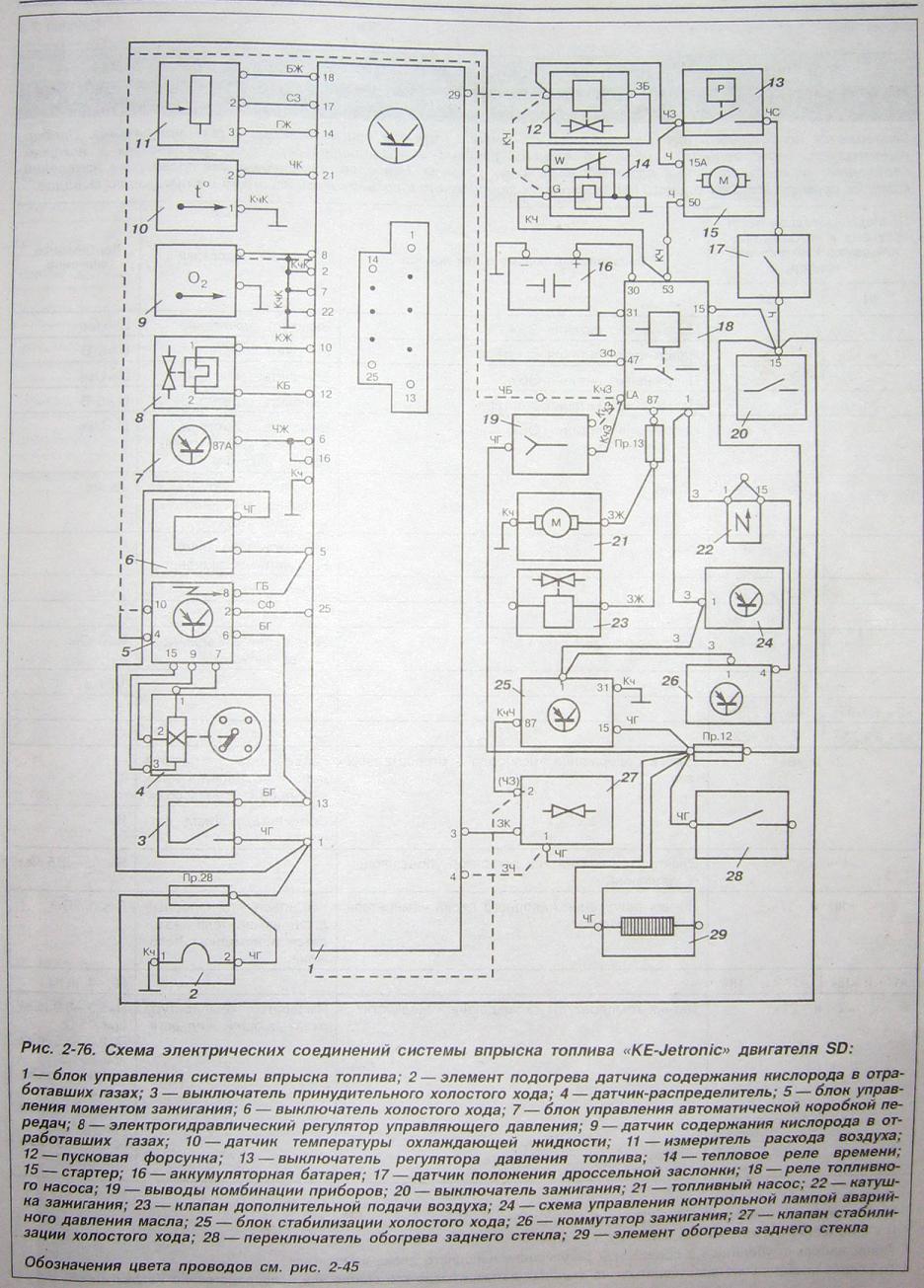

    Забей. Это не твоя схема. Вариантов КЕ-Джетроников вагон и маленькая тележка.Начиная от фольксвагенов и заканчивая мерседесами.
    Вечером найду твою схему...

    Ага,это больше похоже на мой движок. Спасибо IDX. С наступлением холодной погоды (около нуля градусов до +5)машина стала нормльно заводиться, но если температура от +5 до +15,то приходиться долго крутить стартером(секунд по 10 точно). А сейчас заводиться за секунду или две. Что за чертовщина такая?!

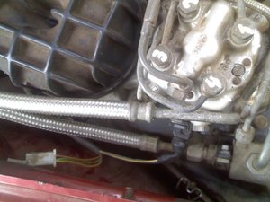

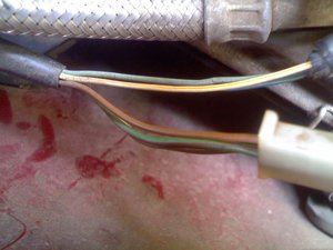

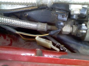

    Нашел неподключенный разьем ,незнаю для чего он и куда втыкать его??? Находится рядом с дозатором и ПНД. Кто знает для чего он?

    Подскажи - где именно находится этот предохранитель на твоем авто?
    Мутить манометр, мерить давления...Верх-низ.
    Так же замерить ток ЭГРД во всех режимах...вкл. зажиг., холодная, горячая. ХХ и при 3000об
    Дальше по результатам.
    На угад не надо ничего крутить. Только хуже будет.
