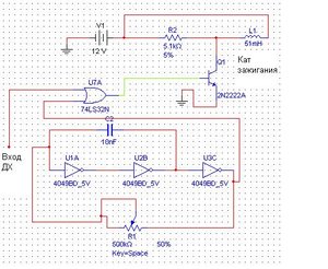

    Я себе зажигание по этому принципу сделал, довольно интересно получилось...

    то DDC Подкидываю идею: генератор пилообразного напряжения (3 кГц) и его выход на компаратор с другим напряжением - опорным, корторый от времени, температуры и оборотов зависит...Результат сравнения на выходные ключи...далее на клапан для прогрева и РХХ...
    зы. по схемке... Ага... что то вроде многоискрового зажигания

    Ну, ппц. В этом я вообще не соображаю)))

    Тогда вопрос, а как этот клапан на уровень сигнала будет реагировать..??
    А что тут сложного, попробуй разобраться, в той схеме, что я привел ничего сложного, а прикол в ней в том что появились очень уверенные низы(с 1500 об) + нет детонации
