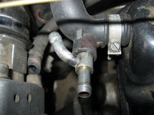

    Спокойно! Без паники! СО 12%?:hippy: Самое простое - отсоедини ЛЗ. Он при некотором глюке может мозг ломать тебе. На ХХ работоа стабильная? Не дрожит?
    Ну и как IDX говорит подсосы проверь. Сними и просмотри все шланки системы. Сложного там ничего нет. Продуй, мож бяка какая то где то торчит. Особенно проверь "свистульку".
