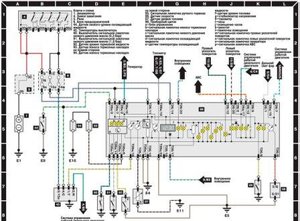

    Сегодня по совету электрика проверил 26 разъем (черный) не тестером а контролькой...
    Подсоеденил крокодильчик к минусу АКБ и тыкал щупом в контакты... загорелась лампочка ...значит там плюс подходит...
    Потом крокодильчик к плюсу АКБ и опять тыкать...
    Так вот на 25 ножке... контролька горит как на плюсе так и на минусе...
    Электрик говорит масса где то плохая...а смотреть ток в выходной сможет...да и мне завтра ехать...
    Есть мысли на этот счет?
    Да...на 11 ножке нет ни плюса ни минуса...хотя согласно схемы что у меня есть...там должон быть плюс с 15 предохранителя ...идущий на вход стабилизатора...(схема правда для приборки с тахометром...а у меня часы)
  17. IDX
    IDX Старожил
    12 сен 2008
    6.397
    А100\C4 2.3AAR+гбо
    Покажи схему. Может тогда идеи будут...
  18. Sergey 64 RUS
    Sergey 64 RUS Bad e-mail
    3 июн 2010
    1.396
    Audi 100/PH/1.8/90
    Cуйчас попробую
  19. Sergey 64 RUS
    3 июн 2010
    1.396
    Audi 100/PH/1.8/90
    Пришлось сжать...не грузится
