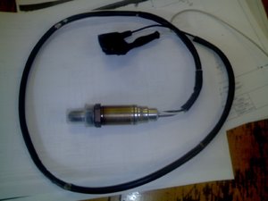

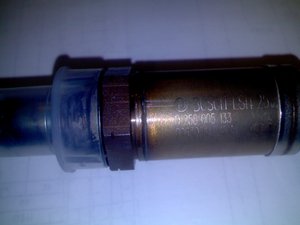

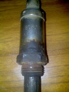

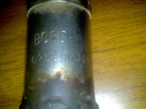

    Снял я вчера ЛЗ свой, открутился ооочень легко без особых усилий накидным ключом на 22, провода просто отрезал. ЛЗ был весь закопчен, сегодня пойду подискивать бошевский ЛЗ от ваза.

    Купил ЛЗ от ваз 2110i, четырех проводный- надо массу будет куда нить прикрутить только мне, разьем родной отрезал у него и припаял свой Аудюшный, вечером поставлю и померяю ток ЭГРД на ХХ и при прогазовке до 3000об\мин, должно быть примерно 10мА.

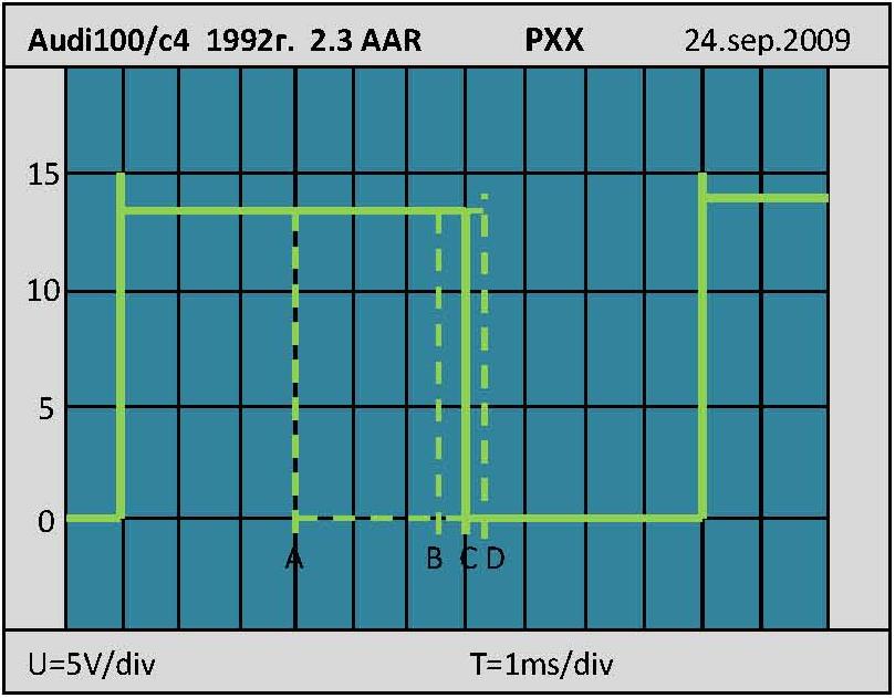

    Да, есть, но в том случае, если тому же РХХ (и его ЭБУ) не хватит диапазона (упрется в край пределов регулировки скважности) для поддержания заданных в мозгах 900 об. Скважность на прямую ты не померишь, для этого осциллограф нужен, но косвенно по изменению напряжения на крайней ноге РХХ можно ориентироваться. Разъеи РХХ не отсоединяй, напряжение смотри между клеммами РХХ.
    По этому следи за оборотами при регулировке тока ЭГРД,... и подрегулируй их к 900 винтом воздуха у ДЗ. Ты почувствуешь, когда РХХ находится в активном диапазоне и держит ХХ на уровне 900 (при этом можно услышать легкий свист РХХ и тональность свиста чуть меняется), а когда небольшой поворот винта сразу меняет обороты ХХ - в этом случае РХХ находится "запертым в угол"...
    Это ессно все так, если РХХ и ЭБУ исправны...и нет других помех, например в виде подсосов, или кривого УОЗ.
    Поддерживание ХХ работает по замкнутой петле регулирования. Фактические обороты в эбу сравниваются с эталоном (900) и выдается задание выходным транзисторным ключам изменить скважность импульсов, (в итоге меняя напряжение подаваемое на РХХ - приоткрывая или закрывая его). Проблема в том, что изменения ограничены минимумом и максимумом. и диапазон не велик. Миша190Е давал цифры.
