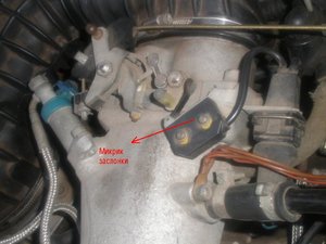

    Микрик этот я проверил тестором- контакты замыкаются и размыкаются отлично.Вот только непойму зачем он нужен??? нажимал его когда машина заведена была- никакой реакции,а что вообще должно было быть?

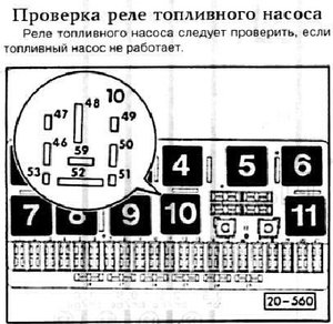

    вчера настроил винтик КПДС, пришлось винт хлолстого хода вывернуть на 2 целых и 1/4 оборота чтобы добится стабильности ХХ, вроде всё получилось все хорошо, даже может мне и показалось машинка стала резвее, НО сегодня утром машину запускать она ни как крутит в холостую, понел что не слышу как работает БН, а точне потом понял что он работает рывками в интервале по 3 сек. когда крутиш стартер, снял реле БН замкнул контакты, БН в принудиловку запуск, с пол пинка, прогрел машину до градусов 50 ставлю обратно реле, еле еле запускается, сикунд 6 крутил запустилась. глядя на реле там руки какого то КУЛИБИНА уже побывали, кто что думает, может перепайка какая то в реле или там уже контакты отходят? потом в движении работает всё нормально.

    Вопрос что если поставить реле от SD, ну тоесть БН будет работать при включении зажигания, ничего вредного для JN это не сделает??

    про микрик что на фото = скорее всего это микрик полной нагрузки, т.е. замыкается когда дроссель полностью открыт для того чтобы эбу чуток обогатил смесь при максимальной мощности. на ХХ есс-но реакции не будет.
    а вот если ты разъем дросселя просто снимишь то ХХ чуток поднимется... общий разъем это куда провода от обоих микриков сходятся....

    Реле бензонасоса одинаковые на наших движках.

    У тебя тоже стоит на пяти ногнах реле??

    Вот такое реле у меня стоит как на фото: кстати на нем сверху есть разьемчик для вставки предохранителя для считывания кодов неисправности по лампочке чек энджин.
