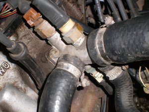

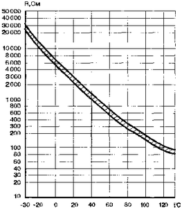

    Датчик Холла тут не причем- он в зажигании стоит и отвечает за искру. Начни с датчика темпераьтуры что на тройнике стоит- померяй его сопротивление от холодной машины до рабочей Т=90градусов.Датчик этот стоит на тройнике на фото он снизу синего цвета. А как это ты определяешь по свечам- по нагару и цвету?

    Какая машина у тебя (марка двигателя)? Подцепляй его обратно- он очень сильно влияет на расход, посмотри логически- если у тебя он отключен то мозги думают ,что на улице очень холодно и впрыскивают (переобогащают смесь) очень много бенза,оттого и свечи черные. Смотри график и поймешь сам. Можешь проверить лямбда зонд ЛЗ- описание проверки выше на странице.

    Вы что то про разные вещи разговариваете. При отключенном, нижнем ДТОЖ при температуре двигателя 90С ЭГРД зальет двигательв прямом смысле. Роман что то путает, и, на сколько я помню ДТОЖ на мозги бело-желтый что ли такой. Номер 626906161.
    Сделай фотку тройника по возможности и выложи сюда. Будем посмотреть.
