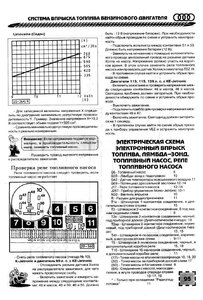

    А ты так не проверял?

    нет, спасибо за страничку. на выходных проверю

    Если трафик позволяет то скачай её всю - она более разжовывающая, вот она, сообщение от 1100000
    закачал из своего компа книжечку, по ней давненько свою машинку отстраивал, там и про JN полно, и про хх тоже. кажет мне не так вы делаете. качайте на здоровье http://files.mail.ru/BXB7OM

    закачал, действительно много чего. Уже на принтер натравил нужные страницы:)
