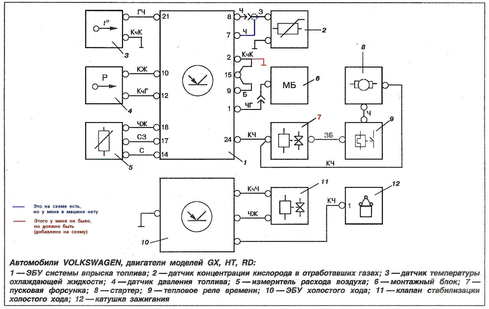

    Судя по схеме у JN должны быть концевики ХХ и ПН (позиция 16 на схеме во вложении). Но реле бензонасоса должно быть по всей видимости 7-ми контактным. А у меня 5-ти контактное - 4 стандартных контакта и один управляющий контакт на коммутатор, чтобы насос включался не при включенном зажигании, а только когда зажигание включено и коленвал вращается. Причем разьем под реле бензонасоса как раз 7-ми контактное вроде бы. Т.е. как я понимаю в ЭБУ предусмотрена функция ПХХ и обогащения смеси при полной нагрузке. Видимо немцы решили съекономить немного. Интересно можно ли восстановить работу этих датчиков?

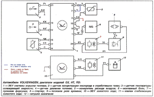

    Тогда этот клапан хх наверно управляется от отдельного "ЭБУ" (может выглядеть нак релюха с 4 или 5 контактами), смотри- по аналогии как на VW - движки GH, HT, RD (вкладка)http://www.audi-club.ru/forum/attachment.php?attachmentid=148118&d=1250777515. У них тоже в схеме не видно концевиков ДЗ...хотя может эта не вся схема .
    В твоей книге тогда еще схемы по JN должны быть кроме той, которую выложил. Заметь - в ней нет этого клапана хх.
    ЗЫ В соседней ветке (http://www.audi-club.ru/forum/showthread.php?t=162457&page=2) появилось подтверждение догадке по клапану ХХ для JN. И схема есть.
    Вобще странное подключение концевиков в схеме - к реле БН...Обычно на КЕ концевики к ЭБУ на прямую идут.
    Можешь еше раз внимательно посмотреть на ДЗ? Особенно с низу. Нет ли там плоской небольшой коробочки с разъемом и проводом? С виду может потенцометр напоминать.
