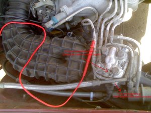

    Нашел я манометр на работе,сейчас бы мне узнать куда его подключать- так как указал на фото? системное должно быть около 6 бар, а давление в нижних камерах сколько?

    Пример подключения манометра.

    Дискуссия в разгаре. Вот точки подкючения. №1 можно брать с ПФ или с дозатора, тот канал, что на ПФ. №2 заглушка нижних камер. Нижнее брать там.
    Диф. давление должно быть около 0,4бар. При снятом разъеме ЭГРД около 0,3бар.

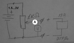

    Да это без проблем. Только с резюком я не очень представляю как. :shock:Мне бы по подробнее. И еще провод, чтобы померить ток, резать не хочу. Возможно ли обойтись измерением напряжения?

    Легко. Вот схемку собери. Проводов не надо резать.
    Поцик - от 470 ом до 1кОм любой подойдет...(лучше проволочный).

    Все понял. Вольты мерять так? И еще, я штот туплю. Форсы вынимать не надо?
