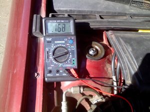

    Вот и замерял я напряжение на ЭГРД и что то совсем мне не понравились параметры полученные: при вкл. зажигания напряжение показало 1.1Вольта, после запуска стало резко падать и через пару-тройку минут упало резко до 20мВ и потихоньку пошло вверх, затем через 10 минут стало 44мВ, при 80 градусах двигателя стало напряжение 90мВ, и после прогазовки до 3000 оборотов скачком поднялось до 388мВ и встало на этом значении что бы я не делал(на газ практически не влияло больше ,температура была пол 90 градусов).Обороты были районе 900 на XX. Померял сопротивление ЭГРД = 22 Ома Вот такая ерунда? Подскажите что нетак работает и куда копать?

    После обеда продолжил изучение проблемы. Нашел провода от лямбда зонда под капотом- на SD двигателе он трех проводный: два провода белых это подогрев(12 вольт при вкл. зажигания) и черный сигнальный провод на мозги. После запуска двигла напруга на ЛЗ на черном проводе и массе была 0,5В. Напруга не ЭГДР была 192мВ. После трех минут работы движка напряжение на ЛЗ упало до 0,35В. Потом я газанул до 2000 оборотов и замерил напругу на ЭГРД - стало 388мВ. Отсоединил сигнальный провод ЛЗ и напряжение на ЭГРД стало в норме 192мВ. Походу он неисправен, IDX ты где?

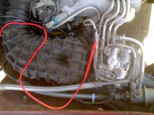

    Спасибо за ответ, IDX!!! Мотор работает отлично и без ЛЗ(при отсоединенном сигнальном проводе)- разницы никакой нет в оборотах- стабильно 900об\мин. А какой из этих двух шлангов идет на обратку на моем двигле?(1 или 2)? Манометра нет у меня к сожалению((( И еще вопрос - почему при замере напряжения на ЭГРД оно скакало так резко: было большое сначало порядка 600мВ,затем скакнуло при прогазовке до 3000оборотов до 16мВ(я так понимаю это включился в работу ЛЗ?),потом потихоньку пошло вверх до 120мВ и снова при прогазовке скакнуло до 388 и остановилось и ни на что не реагировало?

    №2 тот что от торца РСД...
