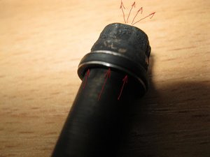

    Блин Андрей не могу понять где этот кольцевой канал находится???:shock:

    Ну а колпачки на этих рисунках. По мне так все вроде понятно. Щель там узкая.

    Воздух идет со стороны подачи бензина вдоль тела форсы. В конце упирается в стальное колечко на которое надета резинка (уплотнение). Вот в щель между телом форсы и стальным кольцом должен проходить воздух. Проверяется ртом. Дуешь со стороны распылителя. Как правило этот кольцевой канал забит закоксовавшимися остатками паров масла из ВКГ.
