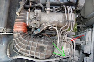

    Ой!!! Кажись проблема с замером давлений...
    На пусковой ф. по идеи давление - как в верхних камерах, т.е. полное системное
    А вот где на JN к нижним камерам подступится - это вопрос:shock:
    Судя по фоткам - нет на дозаторе такого места. Так что же было замерено например 5.3 бара под названием "нижних камер":very_cool:
    Эх - разобрать бы да посмотреть...
    ИДЕЯ: Нижнее давление есть в отходящем канале ЭГРД. Можно изготовить соответственную толстую "прокладку" металическую со штуцером для отбора давления...
  14. 1100000
    1100000 Живу я здесь
    21 окт 2008
    2.551
    AUDI 100/45. AAD.
    это по каким фоткам, выложи, там заглушка должна быть
  15. IDX
    IDX Старожил
    12 сен 2008
    6.397
    А100\C4 2.3AAR+гбо
  16. 1100000
    21 окт 2008
    2.551
    AUDI 100/45. AAD.
    вон он, виднеется, отмечен зеленой стрелкой

    Ага, там и мерил :)
