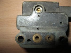

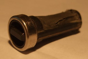

    Вот что у ЭГРД внутри.
    Не жиклер - Фильтр. Я заметил, что конструктивно все фильтры похожи - пластиковый стаканчик-рамка, с фильтр. сетками по бокам, а по посадке металл. кольцо.
    Такие и на выходах на форсы, и перед отверстием 0,3мм (в нутри дозатора, без разборки не видно), и МЛ. Последняя просто на много больше по размерам.
    Вот фотки МЛ
      160 КБ
      72
      154,8 КБ
      69
      214,1 КБ
      62
      230,9 КБ
      61
