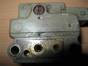

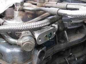

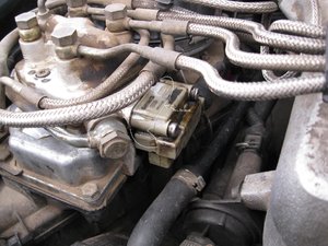

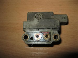

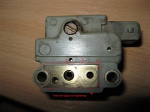

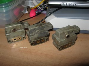

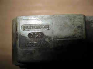

    Всем привет!
    Воевал с ЭГРД. родной потёк! пришлость искать б/у. Нашел три штуки. Так как давление в нижних камерах замерить нечем, а на регуляторах винт-заглушку хрен свернешь, то будем считать, что диф. как положено 0,4.
    Текут они и по кольцам уплотнения и по контуру закладной приблуды.
    Из трех подобрал один. Напряжение при вкл.зажигании 190мВ, при запуске 70мВ прыгает к 150мВ, в течении 30сек - до 250мВ, затем плавно к 190мв. При 3000об/мин. Лезет вверх до 350мВ, с течением времени уходит к 300мВ. как то так.:shock:
    Сразу после установки было 370мВ - пришлось винтом СО уводить к 190мВ. Да, еще течь может с "заглушек". Технологические отверстия в пластике глушатся чем то типа прозрачного герметика (1). На одном бензин тёк из этого отверстия, заглушки в котором небыло.
