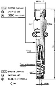

    Есть старая форса в наличии. Хочу распилить ее ножовкой аккуратно вдоль и все таки в живую посмотреть, что же там внутри то? Я где то видел фотку, но там товарищь болгаркой шуранул. Сами понимаете опосля болгарки мало чего остется.
  13. AUDI SCL
    AUDI SCL Живу я здесь
    30 май 2010
    1.088
    Audi S6 2.2AAN 96г
    А на рисунке посмотреть не хватает?Чего там смотреть сетка да клапан с пружинкой.
  14. IDX
    IDX Старожил
    12 сен 2008
    6.397
    А100\C4 2.3AAR+гбо
    #3714 IDX, 26 мар 2011
    "Не мешай мальчик" (С)
    пусть пилит- "...гири то золотые!" (С)
    Может фотки выложит...посмотрим.
    Пока только чертеж.

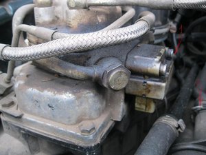

    А мотор то у тебя не JN. На JN там два разъема. Один на ЭГРД другой на КДПВ. Нет там больше ничего.
    А бензонасос включется одновременно со стартером.
