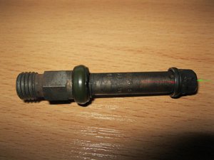

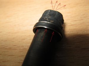

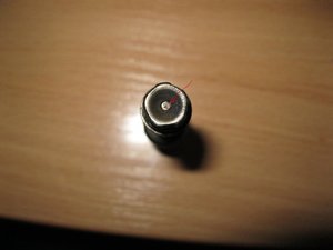

    Для Маркелыча.
    Забивается вот эток кольцевой канал. Отмачиваешь в карбе и продуваешь в оба конца. Красна стрелка карб, зелена - воздухом дуешь со стороны пипки. Процесс нудный, долгий, но весьма полезный для мотора.:thumbup:

    Отмачивал долго ,продувал компрессором ничего не попогло.Вынужден был снимать колпачки эти.И нагар соскребал .только нужно снимать аккуратно.И потом запрессовать не до конца.Снимал рожковым ключем зажав форсу в тисках и используя ключ как рычаг.Бросайте помидоры.
