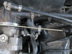

    Всем привет!
    Рассказываю, что вчера наковырял.
    Во первых напряжение на ЭГРД. При запуске 430мВ, по мере прогрева падает до 175-185мВ (мотор теплый). через 2 мин включается ЛЗ и показания мультика бегают 175-190 мВ. Вроде бы как бы всё пучком.
    Затем я убавил воздух винтом около ДЗ. Обороты стали 800-850. Теперь при включении потребителей включается клапану катушки.
    Но задача то была избавиться от троения при запуске теплого мотора. А этого к сожалению не произошло. Напряжение ЭГРД при троении 185мВ. Я так понимаю косяк в области свечи / провода ВВ?
    Что еще не приятно гдето в лопате грязь. На ХХ 190мВ. 3000об/мин держишь уходит в 160-170мВ. Отпускаешь газ 170мВ остается. Винтом CO выставил 190, прогазовал, опять 170. Постучал ответкой по корпусу расходомера - 200мВ. Как будто лопата подвисает.

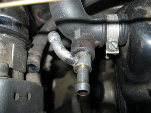

    Ну и последнее. "Свистулька" - вот она. Тот конец её, что в толстой резиновой трубке имеет внутренний диаметр около 2мм. На фото тройник (корпус клапана) с одетым шлангом и без.
    Шланг №1выходит с клапанной крышки и приходит на клапан доп.воздуха.
    №2 - клапан адсорбера (не знаю как работает) соединяется в точке 0 со шлангом на выходе с клапана доп. воэдуха и всё это уходит в гофру, как видно на фото после расходомера перед ДЗ. Получается взять чистый воздух клапану негде (кроме неучтенных подсосов в данной части системы).

    Ответь на такой вопрос - на этой картинке зеленой линией отмеченный проход свободный?
    Т.е. отверстие на 2мм находится в конце металлической трубки где красным написано?
      271,1 КБ
      116

  13. gru341k
    gru341k Bad e-mail
    31 мар 2010
    6
    Audi 80/B3 1.8JN 88г.
    По-моему на картинке зеленой линией показано движение воздуха от КДПВ тот который рядом с катушкой зажигания.
  14. кирилл457
    кирилл457 Bad e-mail
    23 дек 2010
    214
    audi 80. 1.8jn 90 г
    да, так.

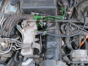

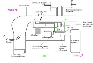

  15. IDX
    IDX Старожил
    12 сен 2008
    6.397
    А100\C4 2.3AAR+гбо
    Так я и думал. Значит схема вакуумной системы от maxx_18 уточняется.
    И на фотках зеленым цветом указал путь воздуха для клапана у катушки...и дорисовал отверстие на 2мм.
    Он берет свежий воздух перед ДЗ.
    Короче - сами все видите...
