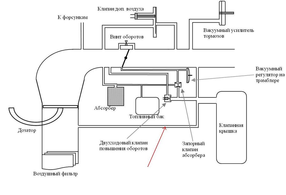

    Для IDX. На счет "свистульки". Пост #1134#. Там видно, что из резинового "корпуса клапана" вниз выходит трубочка стальная. На нее еще шланг меньшего диаметра. Вот это "свистулька" и есть. А шланг этот идет на клапан доп.воздуха, что около катушки, а с него во впускной коллектор.

    Че то не очень наглядно...
    У меня нет ща под рукой JN...не мог бы в этой схеме свистульку нарисовать, поправь схему, если надо...

    Я бы схему заново нарисовал. Уж больно много условностей. По этой схеме поставить ее некуда, так как по схеме с того же шланга идет отвод на клапан адсорбера. Давай завтра вечерком или нарисую, или сфоткаю. Обсудим как чего там работает.

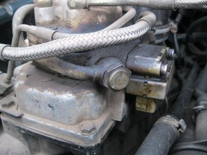

    IDX, я все сделал, как обещал. Сфоткал все, поковырялся.
    Выводы мне вообще не понятны!!! Систематизирую и доложу в научной обстановке.
    Нет возможности описать наблюдения.
    Заметил одно. Я попал на ЭГРД - потеть начал. Бензином припахивает. Слышал про такую подляну.
    Любая гадость которая случается - к деньгам. Которые, как правило, надо отдать!
    Завтра все опишу. Вопросов больше, чем ответов.:shock:

    :cry:Ага блин! Деформируется! :smile42:А с чего бы это он? Последние лет 10 все нормально было. Снимали один раз года 4-5 назад, подкрутили и поставили. Всё! Он что гад реально 12000 стоит БОШ и 18000 ВАГ!!!:icon_suicide: Это прям месть за 45 год. Буду старый искать на разборке.
    Я читал тему. Получается черный подходит, от пятигоршкового?:shock:
