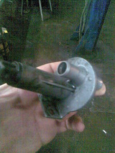

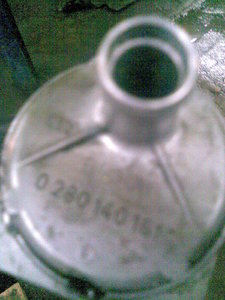

    Для Маркелыча. В личку послать не смог.
      439,4 КБ
      122
      436,7 КБ
      122

    A что в форсах беспокоит. У тебя же РН. Форсы просто выдерни, а стаканы потом при помощи подручных средств и какой то матери вывернешь. Желательно новые стаканы приобрести на всякий случай. Ну и уплотнения обязательно - копейки стоят.
    Удачи!
