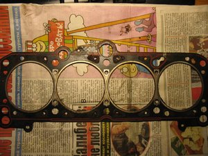

    Кусок картона! Слава Богу что хоть кольца есть вокруг камеры сгорания, зато вокруг масляных и антифриза каналов нет нифига. Движка потеет. Зато стоит как сальник:sluni:

    Спрашиваю потому что мне ее привезли. Металлические кольца вокруг камеры сгорания и масленые каналы, по краю прокладки полосы наверно герметик также вокруг некоторых отверстий. Упаковка нормальная голограмма есть "original elring". Ну если плохая выкину, а какую тогда брать?

    Ага, это уже лучше! Мож у меня какое левое фуфло было, но были только металлические кольца! Ну вот и скажи: зачем я её поставил? Сейчас двигатель по стыку потеет. Хорошо хоть на аудике не езжу, а то бы уже снова голову стряхнул бы :)
    Как же я её не сфоткал.. А была такая: это гуд.

    Да, да такая, только вот между цилиндрами шесть маленьких отверстий металлом не сделаны. Ставить или искать один в один?
    Нет, извеняюсь обманул. Вытащил из упаковки, перевернул другой стороной она один в один, что на фото. Спасибо.
