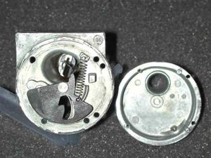

    Залил крышку этого клапана герметиком, и на него же эту крышку приклеил, позже пробую запустить, при запуске, хлопок и крышка отлетела, шторка с пружиной выпала, жесть, на шторке хвостик на который давит пластина треснул, что может быть вообще не понимаю ничего...

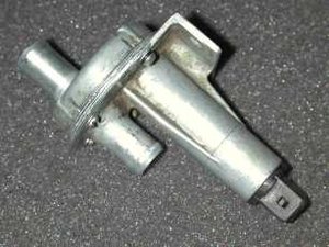

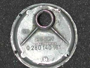

    Маркелыч! Не хочу тебя расстраивать, но ты попал на КДПВ. Новый он стоит 5-6 т.р. Ищи на разборке. Или самому колхозить корпус, что проблематично. На него идет фишка 12В подается чтобы шторка закрывалась при нагреве обороты не лезли вверх. Попробуй исключить его из системы. Замени его трубкой подходящего диаметра, в которой напримар при помощи холодной сварки или при возможности сварочных работ, внутреннее сечение надо сделать 4-5кв.мм. Все это собрать, должна завестись. Но по маре прогрева обороты будут расти, так как прикрыть эти 4-5-мм нечем. На клапане у катушки я напряжение промерял. На мой взгляд белиберда. На него можно прямо с АКБ подать 12В он щелкнет и откроется, если исправна мех.часть. Но в первую голову надо бодать КДПВ, просто так он не лопнет, если по нему не треснуть чем нибудь. Да и хлопков в системе при запуске не должно быть.
    Удачи в борьбе.
    Я так понимаю вот этот зверь тебя подвел?

    Клапан прогрева на разборках ищи. Смотри по номеру, или по форме и размеру отверстия шторки. Не беда если немного отличается, если только винт регулировочный доступен и не сорван.
