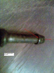

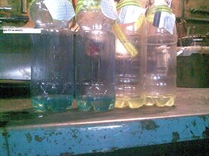

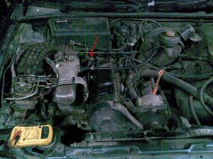

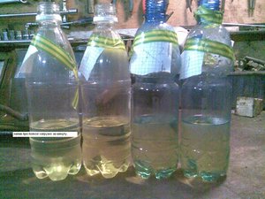

    Всем привет! Субботу провел в теплом гараже и мне кажется с пользой для дела. Решил достать форсы. при снятии гофры с НД обнаружил, что снизу (зеленая стрелка) есть отвод на поддув форсов. Но сделан он интересно. Из гофры на хомуте пластиковая трубка, а к ней на хомуте резиновый шланг, который в свою очередь подходит к каналу поддува на башке. Так вот хомут на гофре был не затянут, а стоит он так, что его накаким поливанием карбом не проверишь, только если из ведра плеснуть и то снизу вверх. Далее заменил так называемый "корпус клапана" 950руб блин (красная стрелка). Старый выглядел ужасно. Достал форсы, продул карбом канал поддува (грязи не было). Форсы чистые, ну откуда бензин выходит. Форсы в бутылки, жаль одинаковых бутылок не было. БН перемкнул, лопату вверх чуть чуть и форсы запищали, в бутылочках туман появился. Что летит бензин можно увидеть только на дне бутылок, когда стечет. Стал мерить налив на ХХ. За минуту все налили примерно одинаково. Стал мерить мензуркой.
    1 цилиндр - 40мл
    2 - 40мл
    3 - 42мл
    4 - 40мл
    Вроде как бы все хорошо. Как я снимал стаканы с форсов отдельная история, но я их победил. Там картина такая. На форсунке около распылителя колечко рзиновое в железном. Под этим колечком идет поддув воздуха к распылителю (это всем известно) Так вот кольцевой канал зарос смолистыми отложениями (красна стрелка). Вывод - поддува нету. Ну при помощи карба и компрессора грязь я победил. Все собрал, заменил стаканы и резиновы колечки на всяк случай. Опять форсы в бутылки. Проверил налив, распыл. Все харашо! Собрал все назад. Завелась сразу без проблем. Далее стал напряжение на ЭГРД мерить. Что имеем:

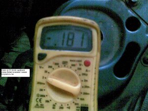

    зажигание 350мВ
    холодная 200мВ
    90с - 0мВ.
    Винтом СО выставил напряжение 180-200мВ (уж больно циферки быстро бегают) на горячей, фишка с клапана что у катушки снята. Получилось почти оборот. Прошлый раз при таком напряжении движок выпрыгнуть из отсека пытался. А сейчас даже не колышится. Винт у ДЗ трогать не пришлось - обороты 850-900, тахометр не дрыгается. При 3000об/мин напряжение уходит к 120мВ, при сбросе газа обороты плавненько на 900, напряжение 180-200мВ. Далее выгнали Марфу на холод, через два с половиной часа остыла. Холодный пуск без проблем, провалов оборотов нет. Ваащпе все красиво! Кажись заборол я Марфу:rock:. СО бы еще померить, да негде.

    Когда ток ЭГРД бегает около 190мВ и слушается винта СО то можешь считать, что смесь идеальная.
    Может и есть, как выше заметил orion777, микроскопический подсос...но те 120мВ (6мА) тоже не беда - в принципе укладывается в допуски.
