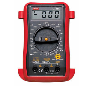

    Вот что подумал. А не может у тя сетка в баке забита. Тогда БН не может бенза с сосать нормально и получается вакуум в заборном трубопроводе от бака до БН. и БН работает почти без нагрузки и звук тоже меняется. и системное давление падает в то время.
    Мультик это хорошо. почитай что там к нему написано. Че не понятно спрашивай. (и выложи фотку мультика)

    А картинку по больше не можешь сделать, а то циферь не видно. :)

    Разрядность шкалы мультиметра: 2000 отсчетов
    Постоянное напряжение: 200mV/2mV/20V/200V/500V: ±(0.5%+2)
    Переменное напряжение: 200V/500V: ±(1.2%+10)
    Постоянный ток: 2mA/20mA/200mA/10A: ±(1%+2)
    Сопротивление: 200Ω/2KΩ/20KΩ/200KΩ/20MΩ: ±(0.8%+2)
    Диодный тест
    Генератор
    Прозвонка соединений
    Коэффициент усиления транзисторов по току: 1 - 1000
    Удержание показаний DATA HOLD
    Ударопрочный корпус
      68,1 КБ
      1.184

    Как мерить.
    Давай с начала для простоты замерим ток ЭГРД. Но мерить будем напряжение между клеммами ЭГРД и делить значение на 19 ом. (рассчитаем ток по закону Ома)
    1. вставляем щупы в правое и среднее гнездо (сом и V-oм-мА)
    2. переключатель на три щелчка влево (фото) 2000мV = 2V макс. шкала.
    3. подсоединяем щупы к клемнику ЭГРД, стянув резинку и сунув измерительные концы в клемник. (можно использовать промежуточные провода, удлинить...)
    4. считываем показания напряжения. (например 0095 мВ = 0,095 В)
    5 рассчитываем ток =0,095/19ом = 0,005А = 5мА
    Все .
