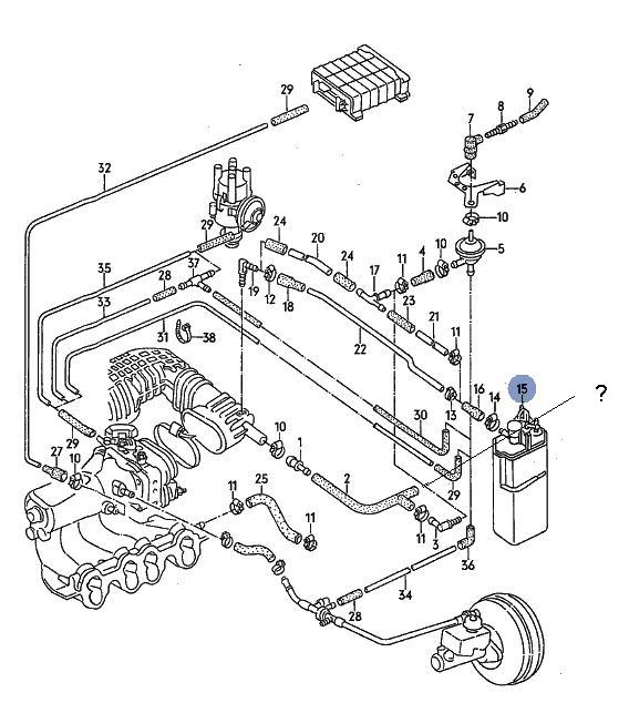

    Господа, есть просьба, отфоткайте пожалуйста вакуумные шланги на движке, для восстановления системы.Напутано ппц как. И что это за клапан который на впускном коллекторе висит, у меня отсутствует....

    У дроселя снизу есть штуцерок на него надеваем трубку. Затем доводим ее до трамблера ставим тройник. 1 шланг уходит на трамблер. Второй на клапан вентиляции адсорбера. Фото кдапана я тут выкладывал.
    На впускном клапан прогревончный. Внутри биметалл и шторка. Чем холоднее тем он сильнее открыт. Закрывается нагревом спирали от 12 вольт и теплом от впускного. Воздух идет от фильтра в гофру в обход расходомера.... Помойму так.

    Спасибо.Да, я эту фотку видел, но мне нужна разводка этого клапана, а там к сожалению этого не видно. и еще есть какой то тройник с одним калиброванным отверстием (отв. приблизительно диаметром 1.5-2 мм ) должен ли он быть??????????

    Тебе разводку доп клапана воздуха надо или вакуума? А тройник где стоит?

    Воздуха всего, плоть до трубок трамблера. Вот в этом и вопрос??????? В разрыве трубки на адсорбер.

    На клапан адсорбера от тройника приходит просто трубка. У него там снизу один штуцер. От клапана адсорбера уходят трубки вентиляции адсорбера.

    Вот схемка есть. Помойму понятнее чем фото.

    Вооооооо, большое человеческое спасибо. Только клапана нет 8( Меня интересует в таком, случае куда идет нижняя трубка от клапана. (сх. #312 )

    Это универсальная схема. может номер 31? Если 31 то у нас идет по трубке 33. Тк есть трамблер. По 31 если трамблер без вакуумника.

    Вот то что под знаком вопроса- вход клапана, а выход ???????????

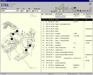

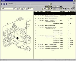

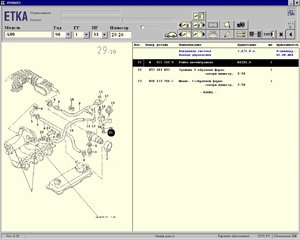

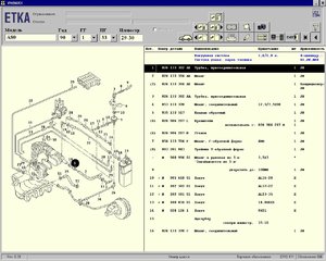

      190,8 КБ
      958
      145,3 КБ
      615
  16. крепыш
    крепыш Участник форума
    7 авг 2008
    117
    пеший. А была любимая А80/B3 1.8JN 90г, ГУР, мех. люк
    и тут...
      189,7 КБ
      518
      183,5 КБ
      463

    Благодарю 8)
