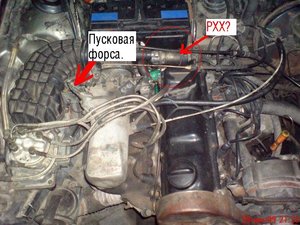

    Это и есть РХХ на фотке?

    Они самые родимые...
    Речь про мотор 1.8 SD.
    Это микровыключатель на механизме ДЗ - должен сработать при закрытых заслонках. Мотор SD...Где то с низу кажись находится...провода на верх разве не выходят?

    IDX а как можно почистить РХХ карбиком, он разборный? что именно чистить?
    Не надо разбирать РХХ. Просто шторку с обеих сторон продуть. Можно налить, замочить... а в конце продуть все. Шторка должна легко ходить без заедания...и подав 12В клапан должен мухой срабатывать, и отпадать при снятии напряжения. У тя кажись трех контактный разъем РХХ...

    Там не эл. моторчик, а простой электромагнит... с 2 обмотками. На более поздних РХХ (КЕ и КЕ3) одна обмотка и всего 2 контакта (сопротивление 7,5 ом).
    По схеме на средний +12В постоянно подается, а на крайние (по очереди) минус импульсами поступает.
    Тебе для проверки достаточно подать 12В между средним и любым из крайних. должен щелкать.
    Ну и сопротивление катушек (Омы) тоже можно померить....будет около 5...20 ом примерно.
    РХХ не портится обычно. Простая очень железяка. Промой и отстань от него.
