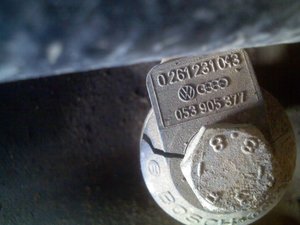

    Дорогие форумчане помогите разобраться с датчиком детонации,как его проверить,он у меня вроде как треснул по радиусу:cry: от старости, диагностика ошибок не выдает! рабочий ли он,что делать:shock:... фото прилагается.

    По вопросу - При такой трещине, даже если он еще рабочй, надо менять однозначно... хоть БУ но целый.
    Проверить можно осцилографом или мультиметром. В нем пьезоелемент. Если по болту постучать ключем, он генерирует напряжение, импульсы с амплитудой около 100...500мВ. (так же как старые проигрователи граммпластинок)...

    Спасибо за ответ вам! а двигуны наши очень даже похожи, SD и JN имеют одну систему впрыска и мозги тоже. а распиновку датчика кто нить знает этого?

    Распиновки как таковой нет, но там на датчике все просто :
    - если двухконтактный разъем, то лови напряжение между ними,
    - а если 3-х контактный, то один из них экран-провод, ...тогда лови напругу между двумя остальными контактами.
