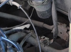

  1. KAV75
    KAV75 Новичок
    28 мар 2010
    96
    Audi 100/44 1,8 (PH) 87г. Кетроник
    Вот она.

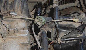

    Второй разъем под маму. Я не хакер... как могу
      308,6 КБ
      109

    то KAV75
    Не могу догадаться - для чего эти пустые разъемы... :(

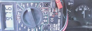

    Сеня кинул провод в салон и подсоеденил мультик, чтобы видет ток ЭГРД при поездке. Завел, поехал ток стоял 9,76-9,77 мА, но минут через пять (видать лямда прогрелась) начал скакать каждую секунду, даю газу повышается, отпускаю понижается... на скорости 100-110 км/ч 17-18мА... Я так понял ЛЗ быстро остывает, потому как остановился, сходил в магазин, поехал и минут пять опять стоит 9,76-9,77 мА, потом скачет... Вообщем IDX огромное человеческое спасибо!!!:thumbup: Жаль что далеко, так бы :beer::hi:

    ЛЗ у тебя в полном порядке пока. Так он ведет себя - это нормально.
    Ресурс нового ЛЗ примерно 50000...80000км. Так что когда нибудь его придется менять...
    Удачи на дорогах!
    :thumbup::beer:
