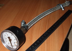

    А да, забыл, выточили мне штуцера в обед вчера (на работу на пол часа опоздал), начал с системного, давление проверить не получилось, шланг не выдержал, раздулся как незнаю кто и я не решился проверить разлетится он или нет! :rofl: Сегодня пойду в магаз, скажу что за хрень мне блин продали... :hot: я даже еще в стенку насос не проверил - интересно конечно же разлетелся бы или нет ;-)

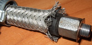

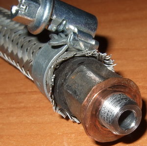

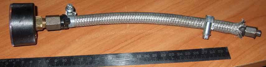

    Для замера давлений бензина. Для мотора AAR (КЕIII-jetronic)
    1. Манометр куплен в магазине сантехники... для воды. 0...10бар, цена деления по 0,2бар
    2. Выточен 1 штуцер из шестигранника (14мм) с резьбой М8х1 на одном конце и елочкой 8мм на другом конце - для подсоединению к дозатору. Для JN нужен еще один штуцер с резьбой М10х1 для подсоединения к отверстию дозатора на ПФ.
    3. Выточен 1 штуцер из шестигранника (14мм) с елочкой на 8мм и внутренней резьбой под конкретный манометр.
    4. куплена бензостойкая резиновая армированная трубка 7мм.
    5. На трубку одета оплетка от водяного гибкого шланга.
    6. Концы оплетки фиксируются зажимами. Одновременно зажимая резиновый шланг на елочке штуцера.
    7. Для герметизации - на резьбовую часть одета шайба из меди.
    Такая конструкция выдерживает давление выше 10бар, шланг не раздувается и не соскакивает.

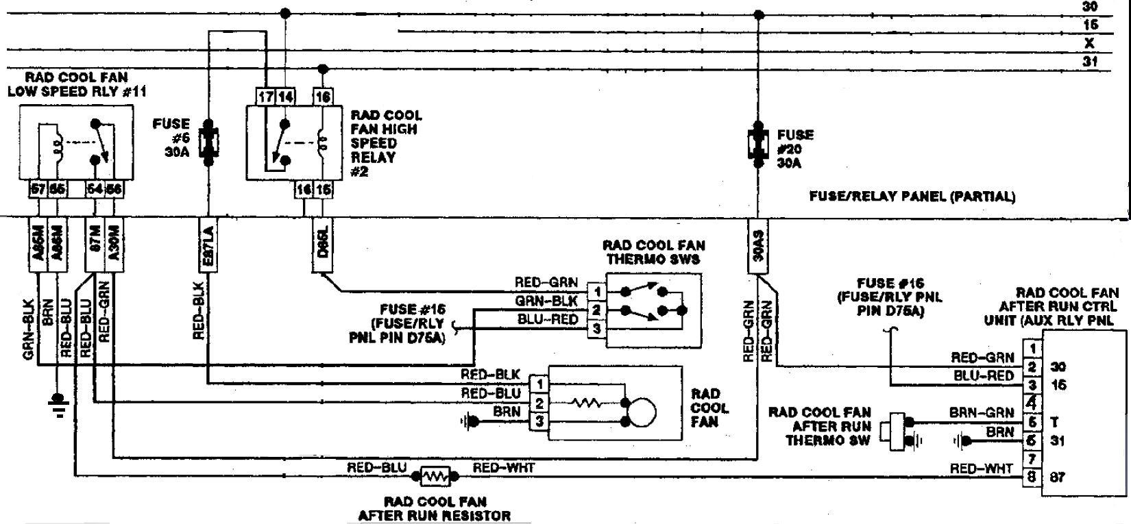

    DDC прав. Скорее всего это датчик температуры контактный (2х контактный) с нормально открытыми контактами, при нагреве около 80...90С замыкаются для включения вентилятора на радиаторе после выключения зажигания.
    У меня на ААR после каждой поездки отрабатывает минут по 5...
    Если замкнуть меж собой подходящие к ниму провода то вент. включается?
    Нет - смотреть предохранители, проводку, мотор вентилятора.

    Да, только после выключения зажигания он вкл. Я его один раз слышал за 5 лет. Только контакта у меня 2.
    У меня на ААR после каждой поездки отрабатывает минут по 5... --- А схемки нет, а??? Спасибо

    Это 100% датчик включения вентилятора когда движок до 110С (точно не помню температуры) нагревается, на нем один кантакт. Проверка, завел машину, заглушил и в течении 10 минут (время точного не помню) замыкаешь его на массу и должен сработать вентилятор. Ну короче если заглушил и сразу замыкай, должен пахать вентилятор! У меня пару раз за 1,5 года срабатывал

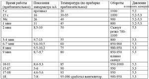

    Померил вчера давление.
    Манометр у меня в мПа – вроде как 1 мПа = 10 бар (в википедии глянул)
    Системное давление – 5,8 бар. Газуй не газуй – 5,8 бар.
    Чисто для интереса, не отключаясь от системного, заглушил – 3 бар, 10 мин – 2,9 бар, 20 мин – 2,8 бар, 30 мин – 2,7 бар (хотя это не нужные измерения, как я понимаю)
    Давление в нижних камерах – 5,2-5,3 бар, при 5000об – 5,2-5,3 бар , хотя стрелка вроде чуть дрогнула, но я не заметил разницы в показаниях .
    Остаточное давление, заглушил 3,4 бар, 10 мин – 3 бар, 20 мин – 2,8 бар. Что-то тут я засомневался(сижу читаю), остаточное смотрится в нижних камерах или в пусковой форсунке? :shock:
    Все измерения мА со знаком плюс. Давление в нижних камерах 5,2-5,3 бар
    1. Вкл. зажигание - 24,4 мА
    2. Ничего не делаю 15-30 сек - 24,4 мА
    3. При прокрутке стартером (не заводя) скачок до 90 мА, кручу 5-8 сек стабилизировалось на 53,7 мА, перестал крутить 24,4 мА
    4. Завелась ХХ 53,7 и медленно падает до 20,1 мА
    5. не сделал, забыл, так как с таблицей плясал еще...
    6. На картинке
    Горячая – 90С
    9. Без включения зажигания – 0 мА
    Включаю зажигание (не завожу) ползет от 10 до 20,1 мА
    Завел, так же 20,1 мА – секунд через 10-15 начинает реагировать и отпускаться до 7-8 мА
    ХХ – от 7 до 8 мА
    Отключаю лямбду на заведенной – стало 10,08 мА, подключил обратно 7-8 мА
    10. При 3000 об на месте – 3-4 мА, после сброса газа подымается до 9,6 мА а потом опять 7-8 мА
    11-12-13. еду на 3 скорости 2000 об 7-8 мА, газ в пол до 4000об - медленно ползет до 4,4 мА, еду так метров 200-500, торможу движком с 4000об медленно ползет до 16,7 мА. Еду на 4 скорости 4000об - 7-8 мА, такие же мА как и на третьей скорости при газе и торможении движком.
      96,5 КБ
      616
    1 человеку нравится это.
