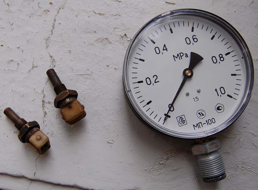

    Всем привет. Обещал вам сделать замеры, но без проверки бензонасоса решил с этим отложить, а то намеряю. Сегодня рыща по городу приобрел манометр на 1МПа (10 бар) - 250 руб, термометр на 160 градусов - 70 руб, бензостойкий шланг. В обед попру к токарю - надеюсь он будет на месте, чтобы он выточил мне штуцеры. По ходу дела заехал на разборку и приобрел там ДТОЖ 2 штуки (для сравнения, да и цена смешная была) по 100 руб за штуку, сразу прозвонил их на сопротивление на месте, хоть какое то есть. На моем датчике вообще отсутствует сопротивление, буду их дома в кастрюлке проверять сегодня :) . Номера на обоих датчиках 0280130040 и 026906161 - на каждом по два номера (меня это немного смутило). Так что в ближайшее время у себя проведу замеры всего - самое главное чтобы токарь никуда не делся :D, а то ух у нас в селе - раз и обчелся.
      86,9 КБ
      665
