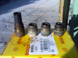

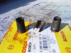

    Форсу то из стакана вынул. Сам стакан пытался вытащить... а он(стакан) на РН оказывается ВКРУЧИВАЕТСЯ.
    Сегодня все выкрутил. Стакан состоит из двух частей: верхняя-латунный сплав с резьбой, вкручивается в головку.
    Нижняя-пластик. Вставляется в паз верхней. Форсы у меня надо не выдергивать...а выкручивать... вместе со стаканом...
    Вот фото ... чего навыкручивал....
    Вопрос знатокам...МОЖЕТ ЭТО НОРМАЛЬНО РАБОТАТЬ???

    Чего ЭТО то?

    Вот интересно - получается никто до сих пор не написал что стаканчики выкручивать а не выдернивать надо,
    на JN вроде просто выдергиваются...
    Мотор РН значит имеет такую особенность.

    Да все верно у PH они вкручиваются. у Paratruper так же.
