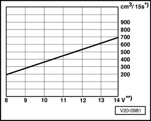

    Вот (вкладка) из оригинального источника - производительность БН в зависимости от напряжения на клеммах БН.
    Не скажу точно для какого мотора мехвпрыска этот график. По идеи - для любого так должно быть.

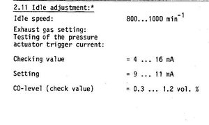

    Мультиметр есть? Померь ток в цепи ЭГРД и сравни с этим...
