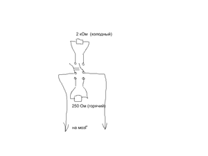

  20. 80jn
    80jn Новичок
    30 июл 2009
    53
    Audi 80 JN 1.8 1989
    Мне JN все больше и больше нравится :)
    если в бардачке иметь такой прибамбас (см.РИС )
    то всегда можно добраться до магазина. А если тумблер с нейтралью, то можно имитировать обрыв ДТОЖ при пуско-наладке.
    Рисовал мышкой :( ужас, как не удобно
