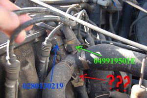

    Вот каков вопрос, на фотке три датчика, может кто знает маркировку датчика нижнего - он под вопросами, или же как его прозвонить, проверить работоспособность его???

    Еще, забыл дописать в 186 посте, что нижний датчик на сопротивление никак не звонится вообще! Но на работу двигателя он точно влияет, если его снять. то начинает переливать, машина чуть ли не глохнет.

    Это ДТОЖ на мозги. Вот почитай http://www.audi-club.ru/forum/showthread.php?t=153054

    Спасибо за ссылочку, я так и делал, но нет на нем никакого сопротивления! Есть как будто разрыв цепи и все, вот только засомневался, я мерил при 90-100 градусах движка, может его при такой температуре вообще нет. Блин, сегодня еще раз полазию, может чего не так сделал -:shock:

    Значит он живой. Можешь его не трогать даже.

    Выше ссылка там все расписано. Звонится не на корпус, а между контактами с КЕ3 не путать.

    Есть подозрения что он коньки отбрасывает! При прогреве от55 до 75 градусов расколбас оборотов нехилый, потом стабилизируются и держаться вполне нормально, ну не считая +-50 оборотов - на это уже и внимание не обращаешь... До 55 градусов тоже нормально работает - ровно
