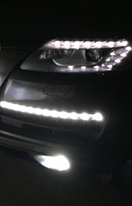

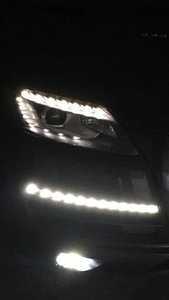

    Вот как это выглядит в режиме габаритов - половины накала (точнее функции coming/leaving home):
    Разница в яркости между DRL и фарами очевидна...

    Также и у меня. Как и у меня у тебя разным цветом светят диоды в фарах. Видать распространённый косяк

    нет, в жизни разница не так сильно видна. обе фары с голубовато-фиолетовым отливом в режиме полнакала и почти белые, когда горят на полную мощность.
    Весьма вероятно под разными углами снимал. там оттенок хорошо зависит от того с какого угла смотришь.
    зато в DRL все диоды одного цвета - белого. и горят одинаково

    На родных фарах разница была не видна. А на новых видна. Забил
