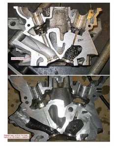

    Погугли "small port head 1.8T" - сразу все найдешь.

    Я примерно так понимаю на не турбовой канал больше?Но судя по мясу в голове ее можно смело пилить...

    На не турбовом (напр. ADR) вал с большим подъемом чем на турбовом.
    На ранних турбовых моторах (напр. АЕБ) были широкие каналы, на более поздних (AVJ,BFB)- узкие.
    Если хотят снять больше 300сил то вместо портинга узкой головы ставят ширококанальную.
