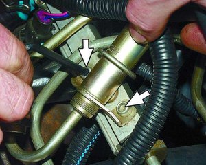

  16. studiom1
    studiom1 Живу я здесь
    8 дек 2007
    3.154
    А100 44 KU 2.2 136лс АКПП88г ЯНВАРЬ 5.1
    Re: ЯНВАРЬ НА АУДИ
    У тебя Sensey Как на 1 м фото? У меня больше похож как на 2 фото
      67,1 КБ
      143
      74,8 КБ
      121

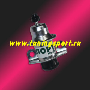

  19. Marrakech
    Marrakech Живу я здесь
    11 май 2009
    3.333
    2.7T+ 1.1bar
  20. sochi
    sochi Участник форума
    9 июн 2006
    408
    Audi 100 2л КР 86г
    Re: ЯНВАРЬ НА АУДИ
    Как выглядит не важно, важно какое давление держит (есть на 300кПа, 380кПа, 400кПа). А самое главное КАКОЕ ДАВЛЕНИЕ НУЖНО В НАШЕМ СЛУЧАЕ (с 107 форсунками)????:shock:
