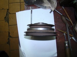

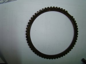

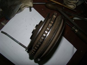

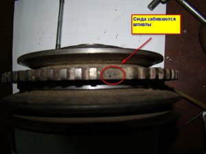

    Отчет по изготовлению шкива для двигателя NF, NG.
    1. Отрезается венец от шкива ВАЗ 2112 (фото 1)
    2. На шкиве Ауди протачивается ребро между ремнём на генератор и ремнём на кондёр. У меня кондёра нет, посему и было решено стачивать именно это ребро. У студиума так же сделано. (фото 2)
    3. В венце делается 2 маленьких отверстия под штивты и он одевается на шкив ауди (фото3)
    Вот собственно и всё =):)

    Шкив ВАЗ 2112 (донор) был с демпфером или нет?
    Зачем штифты (если для фиксации то как же сварка?)?

    SENSEY, а венец не будет задевать за ремень ГУР? просто он очень близко к беговой дорожке..

    не будет, всё впорядке =)

    Сварка только аргоном, но такового не имеется. И посему только штивты:(
