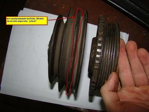

    Есть вопрос по изготовлению шкива. Отдал слесарям шкив от 2112 и родной шкив Ауди. Изначально планировалось отодрать венец от шкива2112 и как-то прикрепить его на внешнюю сторону шкива АУДИ.
    У горе-слесарей не получается отодрать венец =)))
    Поступило предложение нарезать гребенку на центральном желобе шкива ауди, а затем шкив отбалансировать.
    Как вы на такое смотрите? Может есть подводные камни? У кого какие предложения?

    Вот картинка к вопросу о шкиве

    нет, тут нельзя наверное, а вот слева от него который, на нём можно, ибо он не задействован у тебя.

  16. Marrakech

    Посмотрел, но меня волнует вариант нарезки прямо на шкиве АУДИ.. может кто чего может посоветовать?

    Судя по Фото , если порвется ремень гидроусилителя , чтобы его поменять , необходимо-будет снимать ДПКВ ?

    Дпкв прикручен 2 болтами и снимается в течении одной минуты

    Отдал приваривать венец к шкиву.
    Посмотрим что натворят... как сделают,Ю обязательно сфотаю и выложу.
