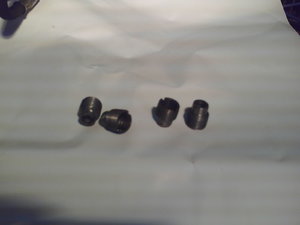

    Точно пдсасывает.. по углам шестиграника (проверенно на 100%), новые нужно точить у токаря, в часности для AUDI и VW.
  7. Cremona
    Cremona Новичок
    6 янв 2010
    46
    AUDI 100 44 PH1.8 qattro 87г.
    Re: ЯНВАРЬ НА АУДИ
    В догонку.. на старой втулке форсунки видно что пробывал протачивать ее, это не помогает т.к. диаметр шестиграника по граням 15мм а нужно 13.5мм. вот и воздух сосет.

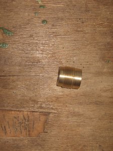

    А пробовал точить то?
    Здесь выкладывали ребята чертежик-да только он оам совсем не подходит он на 2.3 посадочные места в самый раз

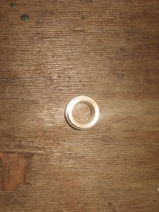

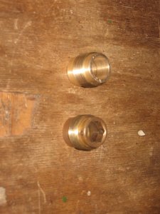

    Капашился на форуме -вот смотрите как сделано интересно

    Вот из темы по скирту фото стаканчиков под форсунки.Еще б размеры узнать как то
