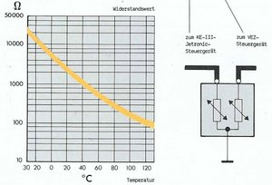

    Если ещё нужна характеристика ДТОЖ ауди

    Отлично, а какой ток с Января идёт на ДТОЖ, чтобы значение АЦП прикинуть :). Finger не в курсе?
  18. Kattani
    Kattani Живу я здесь
    16 ноя 2007
    4.390
    Audi 100/44 Avant 2.3NF 88г.
    Re: ЯНВАРЬ НА АУДИ
    Ток? Там напряжение опорное через делитель. Меняется сопротивление, меняется и напряжение с выхода делителя.

    А в ТАЗАх тот же принцип работы датчика? Окей, если так , то значение АЦП в прошиве Января, это и есть Вольты после делителя?
  20. Kattani
    16 ноя 2007
    4.390
    Re: ЯНВАРЬ НА АУДИ
    Глянул схему КЕ3-Джет. Точно также как и в январе съём с ДТОЖ организован. Значения АЦП да, двоичное представление с делителя.
