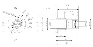

    SENSEY_ а чертеж стаканчиков выложи пожалуйста

    Как ты и просил, вот тебе изображение с чертежа стаканчика под -107 форсунки BOSH от ВОЛГИ. Стаканчик изготавливается из аллюминия или дюрали и сажается на термогерметик во впускной.
    P.S. Чертеж был сделан товарищем Surr there , зарегистрированным здесь.

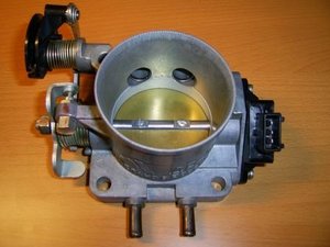

    Ок спасибо.Еще вопрос-мне поставили заслонку от Газа Дроссель в сборе ГАЗ-3110 405 ДВ. (Артикул 405-1014211).
    А вы и ГИга ставят вазовскую 54 мм а в чем разница(то что там уже встроен переходник для клапана хх я уже понял)
    Разные диаметры?

    Surr скажите а для чего 2 отверствия с резьбой?

    Отвечаю за него. Они собсно не нужны. Видимо делались из предположения, что потом будут крепиться во впускной болтиками =)
    Дроссель на 54мм, я выбрал именно из-за РХХ встроенного. Дабы избавиться от лишних воздуховодных трубок под капотом. А так вообщем, разницы особо никакой =). Даже в этот (54мм) дроссель можно поставить РХХ от НИВЫ, если рассверлить внутреннее отверстие до 10.5мм. :).
    P.S. Когда буду ставить VEMS, то поэкспериментирую и с тем, и с тем дросселем =). Сейчас инженерного блока для Января нет, и поэтому засада ((, эсперимент не на чем делать :shock:

    Под цифрой 2 Дроссель в сборе ГАЗ-3110 405 ДВ. (Артикул 405-1014211).( фото с OLDMERIN.net оТЧЕТ Fingera)
    Хотя Гига ставит от ваза спорт 54 мм

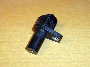

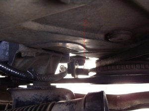

    Цифра 3 Датчик пол.коленвала (инж.) ВАЗ-2108/10. (Артикул 2112-3847010).( фото с OLDMERIN.net оТЧЕТ Fingera)
    Много уже написано про изготовление реперного диска.У меня просто отдали токарю и он обточил и диск и вал.Потом это приварили один к другому причем где то на рисунке есть по какой точке.А от нее дпкв на 21 по моему зуб попадает(если не прав поправьте)
    ШКИВ коленвала 2112 новый или бу-это из чего реперный диск делали

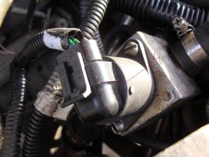

    Цифра 4 РХХ ВАЗ-21203. (Артикул 21203-1148300-04)( фото с OLDMERIN.net оТЧЕТ Fingera)
    Стоит в КУБИКЕ ФИНГЕРА ( фото с OLDMERIN.net оТЧЕТ Fingera)
    чертежи есть в его блоге
    Я так понимаю если дроссель использовать от ВАЗА 54 мм КУБИК ФИНГЕРА не нужен т.к клапан хх сразу вмонтирован в дроссель

    Блин устал говорить рассверленный ХХ дрочеля таз до 10.5 мм. не даст ничего так как каналы ХХ УЗКИЕ и не пропускают столько воздуха на ХХ как адаптер.
    Да и сам дрочель ТАЗ узкий очень и не дает мощи той что дает ГАЗона дрочель.
