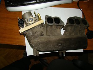

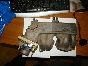

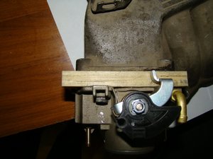

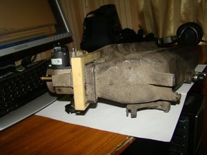

    И самый кайф-переходник для дроссельной заслонки хочу не из текстолита а из алюминия.(Выпросил на заводе кусочек)

    стаканы от 3В за пять копеек
    форсы не надо портить еще пригодятся
  3. brainer
    brainer Живу я здесь
    25 апр 2006
    1.674
    Ауди 90 2,3 85г
    Re: ЯНВАРЬ НА АУДИ
    переходник в кипящее масло и штуцера в морозильник
    точить с небольшим натягом
    нижний штуцер не нужен посади на резьбу на крышку воздушного фильтра
    или на резьбу и холоднуюй сварку

    Штуцера Тупо впрессовываются в адаптер без всяких проблем если он из алюминия или дюраля.

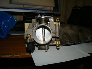

    Вот вид дроссельной заслонки 54мм от ВАЗ, заколхоженной на впускной от Ауди nf. Предварительного чертежа не было и всё делалось по месту. При последующих переделках машинок, постараюсь налабать чертежик.:)

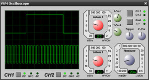

    Здарова народ, вот первый отчёт о эмуляторе ДПКВ по ДХ...
    Программа пока лажает, но это дело времени.. у меня сессия и времени мало на разработку..
    Верхний сигнал датчика холла.
    Нижний сигнал генерации контроллера.
    Правильно хоть расчитал импульсы по продолжительности?
